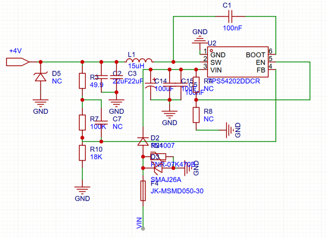

要求 12~24V输入电压, 4V 输出电压,输出电流:负载峰值1.5A, 空闲时负载小于10ma ;
EN 的 R4,R8 为预留,实际不贴片;
C7 为预留,实际不贴片。

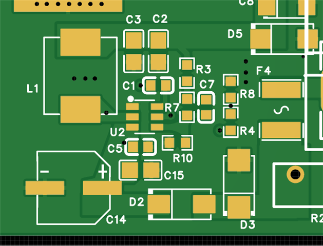

原理图和布局都可以。

打样后,使用示波器测量(D5 元件这里)输出电压的波形如下, 麻烦帮忙看看输出是否正常。
不确定为什么会出现高峰。 您还能测量Vin和SW吗?
我再次验证了一下, 红圈中的电压抖动是VIN导线与12V电源接触瞬间接触不稳定有关系 , 当使用更大接触面时这个电压抖动会变的很小。
