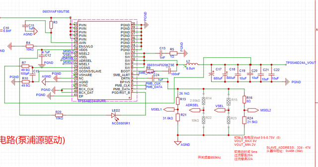

TPS546D24A: 输出电感和电容的计算
Part Number: TPS546D24A
请问TPS546D24A作为一个DCDC芯片,它的输出电容如何和开关频率进行匹配,我的PCB设计是输入电压为12V,输出电压最少为5.5V(实际大小由PMBUS控制),输出电流是20A,我想改动输出电感的值,选取的是一个6.8uh的电感(这个电感值大于TI提供的PCB设计工具中的电感值),我尝试了以下三种输出电容的情况:①输出电容两个固态电容120UF、4个10ufMLLC,输出电压最高只能达到1.0v左右,再高后就不稳定。 ②两个固态电容220uf、4个10ufMLLC,输出电压最高可以达到3.6V左右。③两个固态电容680uf、4个10ufMLLC,无法产生任何电压输出。
PS:选取6.8uh的电感是因为该电感的ESR较小 为0.9mΩ。
我之前画过一个第②种情况的PCB板,是可以生效的,为什么现在又无法生效了,请问我该如何去得到正确的电容值?这点非常困惑我,感谢您的解答!!!
以下为原理图:
  • 您好,
    我们提供了 Excel 设计计算器、可帮助您选择正确的输出电感器和电容器。 请在下面找到链接。 此工具将提供设计警告和提示、可能有助于解决您的问题。 您的设计似乎不稳定、电感也过高。 请务必使用计算器选择正确的补偿配置、输出电感器和输出电容器。
    www.ti.com/.../SLUC686
