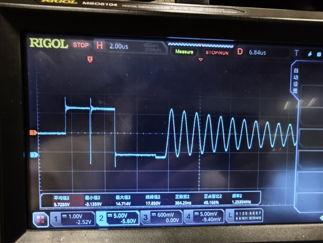

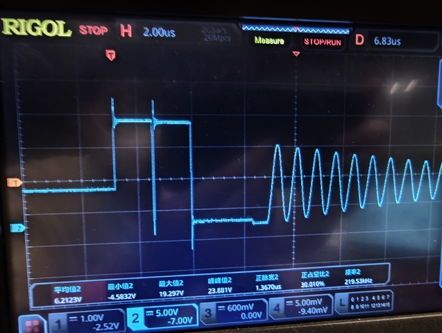

  • 使用webench设计的电路,连接电源后,空载时测试FB端电压为0.84V,输出电压为5.5V;连接30W电子负载后,FB端电压上升至0.9V,输出电压为6V,请问这是什么原因造成的,并且在连接电源后有伴随电感啸叫
  • 另外为了增加过电流能力降低mos发热,上下管mos改成了两路并联,我尝试去掉一路,但是问题并没有改善

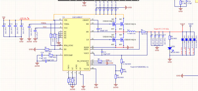

电路参数:
  • 输入电压-24V;输出电压-5-20V连续可调;输出电流<6A;开关频率-712KHz
电压原理图如下所示:

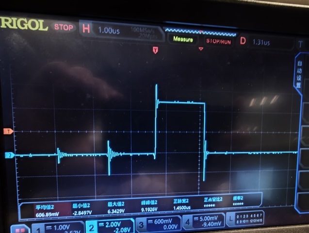

LO输出波形---HO输出波形---SW波形

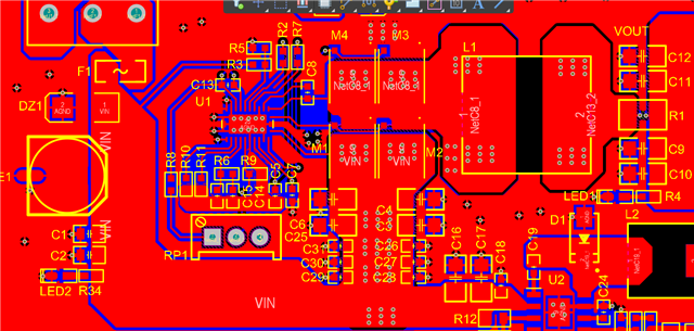

    2、芯片击穿问题--------测试后发现是因为两路mos的原因,更换芯片并去掉一路mos管后,目前暂时未出现击穿现象,可能是由于两路mos的开关不同步导致,后续会尝试增加线路阻抗调整长度等方式测试一下看看
    3、电感啸叫声---------啸叫声依然存在,我按照规格书中的参考电路调整了开关频率和电感,并没有改善,这个问题并没有影响我的使用,但还是想知道该怎么改善这个问题
