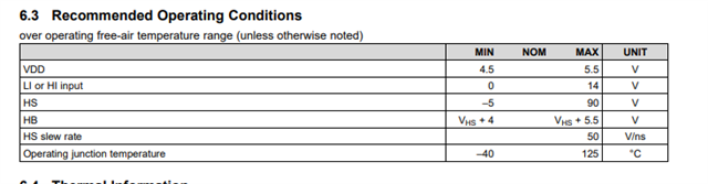

    幅度大于5V,对LM5113的输入有影响吗?
    根据datasheet的电气特性表,电压范围如上。
