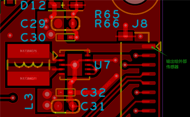

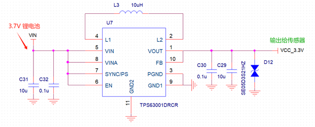

尊敬的TI专家,各位尊敬的电路设计工程,请问一下,如何提高3.3V电源系统的稳定性。
我的系统使用3.7V锂电池供电,通过TPS63001DRCR产生3.3V电源,为两个传感器供电,一个是激光传感器,一个是电化学传感器。在只有电化学传感器工作时,工作是正常的,但是加入了激光传感器,电化学传感器工作就不稳定了。激光传感器平均工作电流在50mA,峰值大约有90mA或者更多一些。电化学传感器工作电流4mA。不稳定的现象是,两个传感器同时工作,电化学传感器的零点就会飘动。这个现象并不常见,大约100套里有1到2套是这个现象。如果出现这种情况,更换电源主板(包含TPS63001DRCR),就能好。目前是怀疑3.3V不够稳定。对产生问题的设备,给电化学传感器独立用LDO供电,也能好起来,即解决零点飘动问题。目前我个人怀疑是3.3V电源有差异,用示波器看过纹波,看不出差别。这里还能如何进一步检测,或者如何调整电源设计,解决掉批量生产的问题。
电源部分原理图
电源部分PCB
