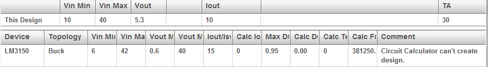

我想做一个电源
输入10V-40V
输出5.3V/10A
利用WEBENCH® LM3150设计的时候怎么老是提示无法完成设计,到底哪个参数不合适
Hi
就参数而言设计5.3V/10A输出应该是没有问题的,无法完成仿真可能是因为软件在参数设置上无法完成。
Hi
你同样可以借助webench进行芯片选型,例如可以用LM5116等芯片。
对于该设计,建议你可以尝试将电流改小一些,例如8A,即可进入设计界面,然后再修改对应参数来完成设计。
LM5116和LM5117价格相对较高,不太适合,附件是我做的一个电源,请看看合适吗,第一次做类似的电源,
输入要求10-40V
输出要求5.3V/10A
在生成的设计文件里面总是会有一个Dbst的二极管,这个是做什么用的?什么型号??在原理图里面没有啊
我想在电源的输入和输出端口各加一组LC的滤波,不知道可不可以,对电路有什么影响吗
