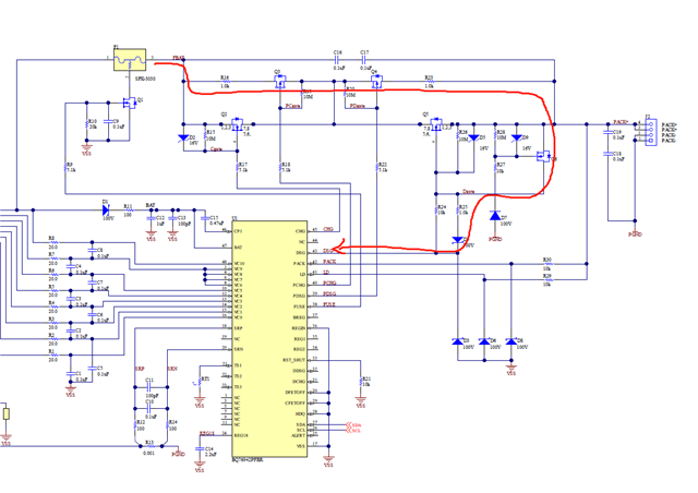

当DSG处于关断状态,PSDG处于开启状态,B+将通过预放MOS管进入DSG,导致一直耗电;电流如图所示。
请问在DSG关断时,PSDG处于开启状态,如何避免此功耗?
请参考下面BQ769x2 常见问题解答中的2 控制 FET 常见问题解答章节:
