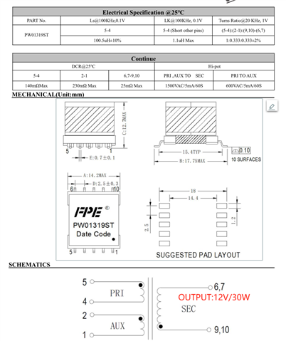

1、关于PMP22806这个DEMO设计里面的变压器,Ti参考设计中使用的型号是:LDT1069-50R,但是这个型号似乎较难采购,请Ti的专家帮忙评估下如下变压器是否可以使用,如可以使用,外围电路的参数需要做变更吗?
2、如果需要将PMP22806的输出电压改为11V或者13V,如何调节外围参数?
您好,
请参考下面的链接
TPS23731:我们可以在参考设计中使用 PoE 变压器 POE025-PD13120S 作为 LDT1069-50R 的替代品吗?- 电源管理论坛 - 电源管理 - TI E2E 支持论坛
如果想要调整输出电压,可以增加外围分压或者升压等。
目前无这方面的资料可以提供,仅有参考设计。
