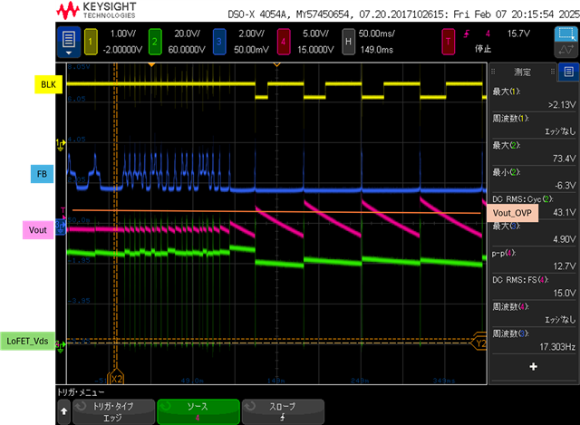

UCC25660: 寻求UCC256601出力电压急上升的解决方法
Part Number: UCC25660
尊敬的 TI 团队:
我在使用UCC256601在调试LLC电路。
遇到了下列问题,请分享此问题解决方法的见解。谢谢!
・设计式样:
 入力电压为60Vdc,出力电压设计值为14.3Vdc
・遇到的问题:
 无负荷启动没有问题,微小负荷(0.2A负荷电流、设计额定电流25A)接续后,14.3Vtyp的出力电压出现急上升的情况(CH3为出力电压波形,出力过电压保护值16V)。
如果可以的话,出力电压Vout急上升的推测原因可以告诉我么?
