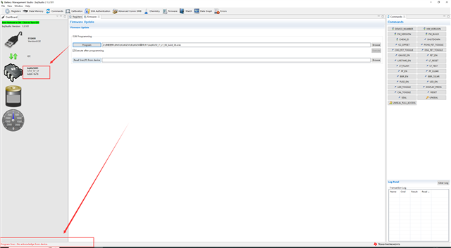

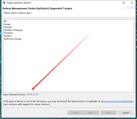

bq40z50芯片是全新购买的,想烧录固件但显示未正确识别,求助!
您好,
请检查芯片是否进入了ROM 模式,TS管脚是否有脉冲。下面帖子讨论了类似问题,请参考。
另外,文件路径建议使用全英文。
