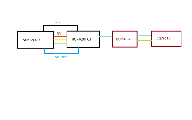

   系统的示意图如下所示:
    MCU对BQ79600进行初始化的时候,MCU通过Wakeup ping可以唤醒桥接芯片BQ79600, 但是在进行自动编码的时候,MCU检测到SPI_RDY信号一直为低,导致无法与BQ79600进行通信,从而陷入无限等待之后,编码过程无法通过。

请帮忙分析一下是什么原因,导致MCU在读取寄存器0x344 (OTP_ECC_DATAIN2)的时候,就一直提示SPI通信无法进行了。
