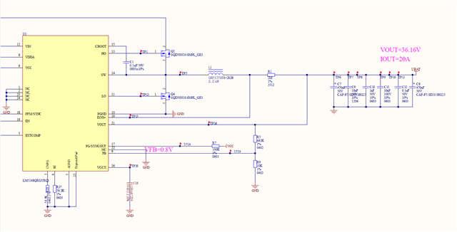

设计在48V供电时,LM5148输出36V。实际供电在48V时,LM5148不工作,测得LM5148的VDDA和VCC均已对地短路,想知道为什么会出现这种情况?
现在一上电就烧坏。我是通过两个电源串联来实现48V供电,其中一个电源供电30V,另外一个18V,其中30V的电源一上电,18V的还没上电,芯片就烧了。
-你的电源坏了吗?
-您的电源是配置在CC模式还是CV模式?
-你能确切地分享一下你是如何配置电源的吗?
目前发现设计问题了吗?有哪里设计不对吗?
-对于单级降压设计,该设计的输出功率(36.16*20=723.2)非常高。你需要www.ti.com/.../PMP31210作为参考。
-输出电容的电压需要更高
-电感值非常低
-输入电容非常低。这将导致非常高的输入纹波电压。
-根据补偿值、输出电容和电感值,系统是不稳定的。
-基于原理图的快速入门计算器 LM5148_20A_36_16V.xlsm
