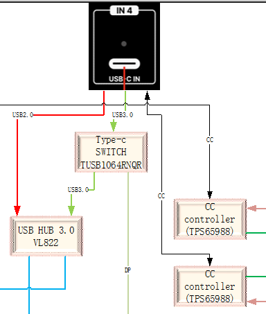

我们在使用时发现产品搭配使用笔记本有一个出图时间慢的问题,经过排查发现TUSB1064与后端的DP转TMDS芯片进行了多次握手,导致出图时间成倍增加。产品设计框架为笔记本Type-C输入信号给到TUSB1064,然后后端接了一个USB3.0的HUB芯片和一个DP转TMDS芯片。HUB芯片有10G和5G的固件,在使用5G固件时出图很快,不会出现多次握手;在HUB芯片使用10G固件时,TUSB1064与DP转TMDS芯片会多次握手导致出图时间慢,同时显示器会短暂显示,然后黑屏再显示。请问一下USB3.0的信号会影响到TUSB1064的DP信号传输吗?
