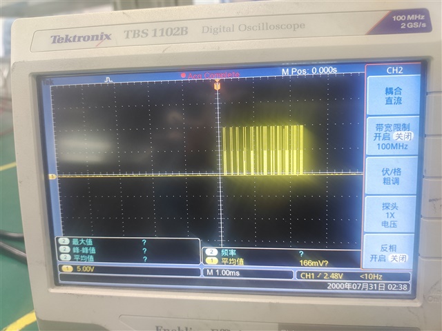

tps40428+csd95378,双相输出45A。pwm信号仅持续一段时间,之后关闭。diffo管脚无法持续输出0.6V。怎么排查问题

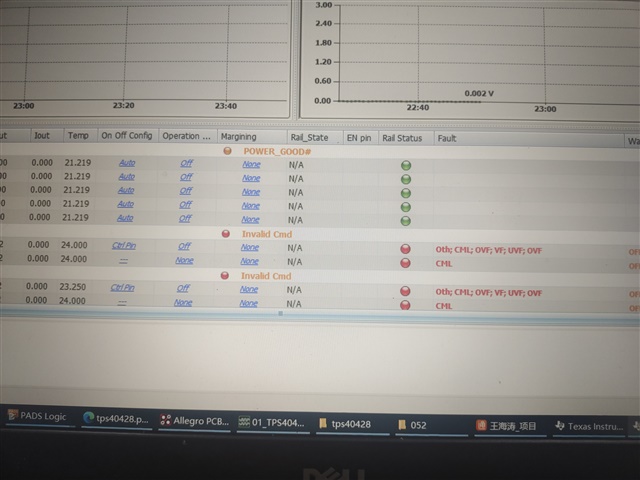

哪个客户正在使用此器件? 客户使用的电路板是否具有可连接 Fusion GUI 软件的 PMBus 接口?
您能否确认器件是否发出了警告或故障? 请让他们将其系统的 TPS40428配置文件发送给我。 通过从 Fusion GUI 软件导出配置、可以找到该配置。
在导出窗口中、将项目文件导出为。 并将其附加到您的帖子中。
您好,
故障是否由TPS40428或UCD90120A发出? 由于UCD序列发生器上的GPIO控制TPS40428,因此请检查USC90120A发出的故障。 如果您可以共享UCD90120A的配置XML文件,则排除故障对我们很有帮助。 使用这些设备的应用程序示意图等其他细节也会有所帮助。
