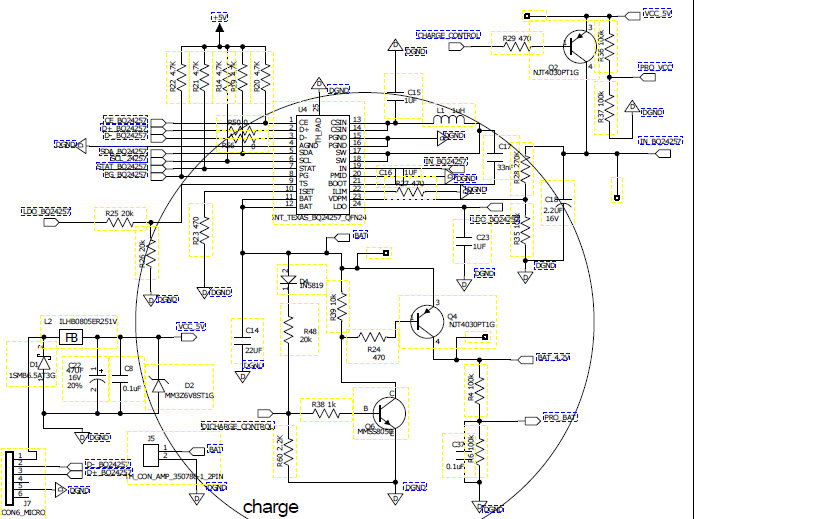

初次使用BQ24257, 打算直接硬件负责充电管理,不需要软件IIC控制.我想通过采集,7脚state 和 8脚 PG识别充电状态。充满是4.2v,电流控制在500mA 左右。麻烦帮忙看看原理图是否有问题。谢谢!
