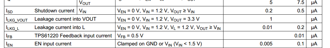

如图:EN引脚关断内部的电路,但是在Vin=1.2V的时候,为什么Vout还能超过1.2V?
为什么这些芯片设计成EN引脚控制内部的boost电路,当EN无效的时候,也不能完全关断Vout,EN无效还是会输出电压,这样电路就会继续的耗电。
tps61256倒是能实现完全关断,但是工作的静态电流没有那么优秀
好的,多谢
ti的tps系列好多文档说and the load is isolated from the input,这个应该是完全的关断了
有的芯片手册说and the load is disconnected from the input,我想可能就是没有完全的关断,这么说有什么区别么
This also means that the output voltage can drop below the input voltage during shutdown还有这句话是什么意思?
是说输出可能会比输入电压低,这不是明显的么?都关断了还会高么?
