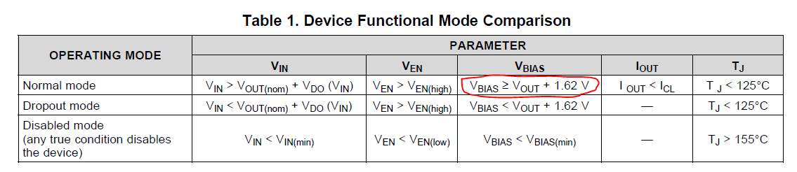

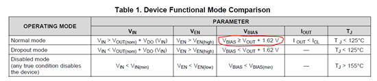

用TPS74401设计一个超低压差的电源,VOUT为3.3V,VIN为锂电池供电,最大4.2V,额定3.6V。数据手册上说要实现超低压差,VBIAS要大于VOUT为1.62V,也就是说我要实现输出VOUT为3.3.V,需要VBIAS为5V。但是我的设备是锂电池供电,没有5V电源。因此准备选用一个简单的TLV61220升压芯片升到5V,单独给VBIAS管脚供电。请问这种方式是否可行,是否有更好的方案,谢谢!
