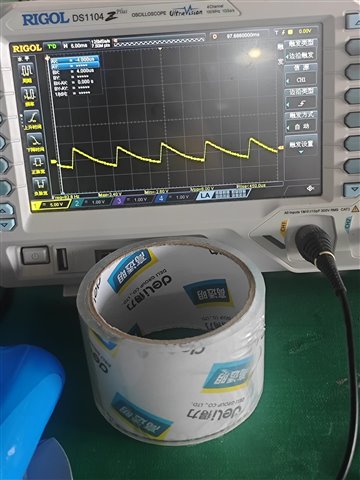

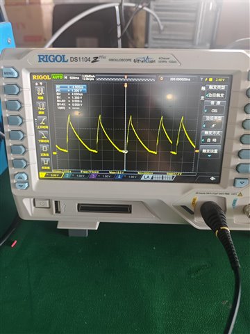

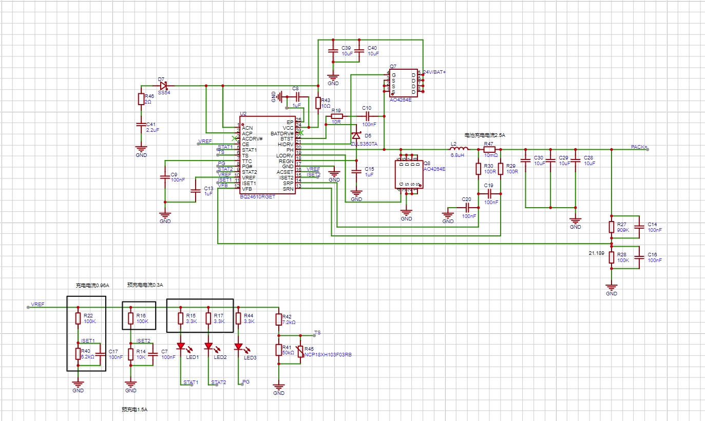

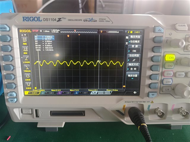

输入电压24V设置充电电压21.2V电流0.97A,上电未接电池时STAT1指示灯闪烁对应电压跳变,不应该没有电压输出吗?接上电池后充电电压也有很大的波动如图3。

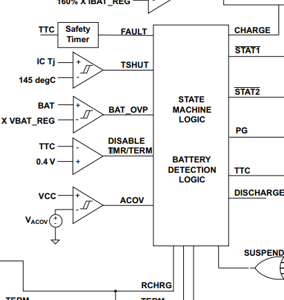

关于这个可能原因请参考之前的回复中检查图中部分信号是否正常,因为那些信号经过判断后来驱动LED。关于这个部分信号是否正常请参考datasheet中的说明和您实际的情况对比。
https://www.ti.com/lit/ds/symlink/bq24610.pdf
根据您的描述应该是识别成充电过程,您查一下充电使能是不是被置位了。
