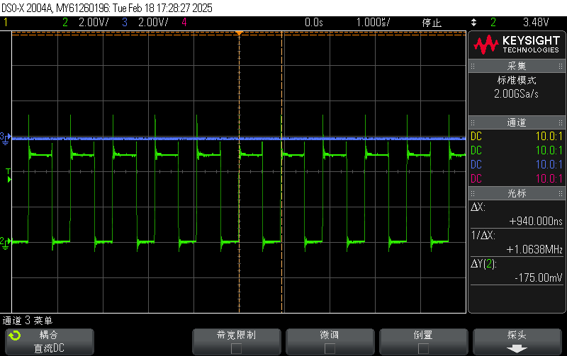

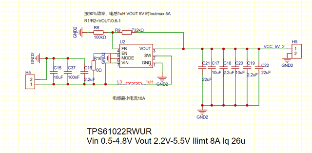

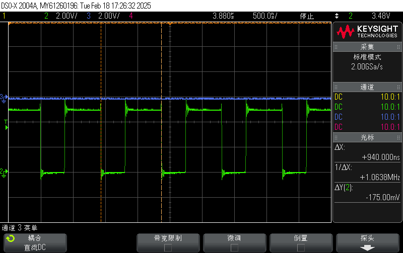

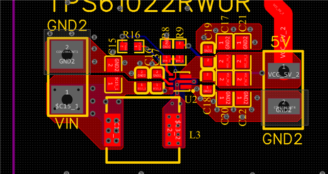

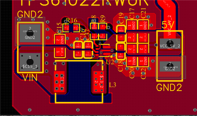

你好:
       TPS61022在实际测量中,输入电压3.04V ,空载输出5.01V 正常;带上100mA的负载测量输出电压为4.99V, 换成1A的负载,输出电压变成4.88V ,换成2.8A负载时,输出变成4.75V。datasheet中举例用的就是5V/3A . 在测试三种负载时用示波器监测输入电压,输入电压没有变化。电感的频率也是1M ,只是震荡随着负载变化而变大。如图    电感的的参数是 1uH,直流电阻是10mΩ,保护电流是22A ,温升电流是11A. 原理图和PCB 如下   。然后在试过把Cout的中的C19 C17 C21 不焊接,然后再把C18 C20 C22全部改为22uF,测试结果依旧是随着负载加大,电压跌落,麻烦分析一下哪里出问题了
