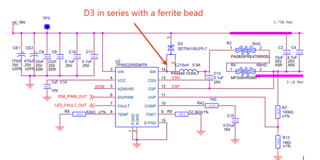

Part Number: TPS922055
TPS922055DMTR 构成的LED驱动buck电路,为了改善辐射,在二极管串入磁珠。可以有效改善辐射超标问题,请问这样串联磁珠在二极管上是否会对IC工作有影响,是否可以采用这种方式改善辐射。谢谢
