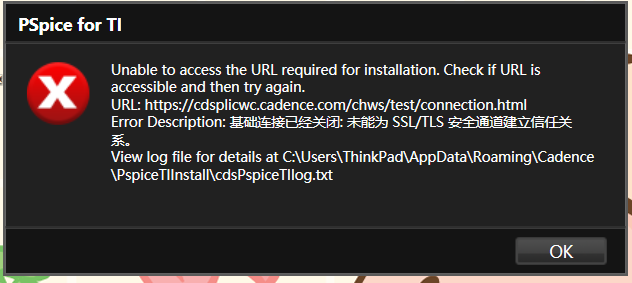

  • 除了专业工具,我现在的电路有什么地方可以调整?PSPICE我现在装不上,出现下面提示,不知道怎么弄。
  • 您好
    根据您的情况,关于带载能里不足,可能原因是电感和阻容匹配有问题。您使用了官方工具匹配,但是实际还是出现问题,可能的因素是考虑实际应用过程中的干扰线阻布局等问题引起的,通常建议会使用仿真模型来测试寻找适合您实际情况的参数匹配。如果没有相关工具,建议通过调整电感阻容来匹配,具体大小需要实际测试。如果安装Pspice 有问题请重新提交帖子来解决您的问题。
