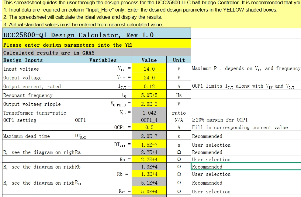

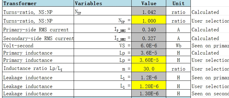

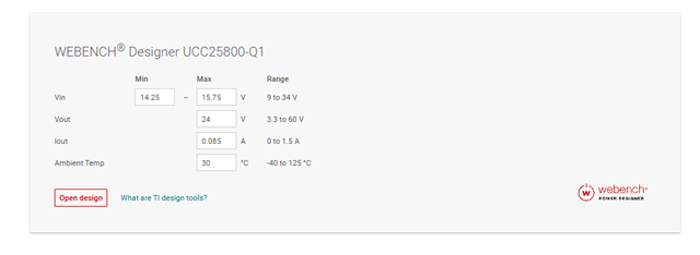

UCC25800变压器设计时,根据规格书公式计算的感量为Lm=150/(8*500*170)=220uh ,计算工具得出电感量为36uh,该采用那个?两个的区别是什么?
