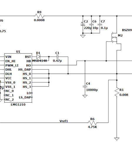

LMG1210是否可以按如下电路进行设计(PWM模式,且无下管)
您好,
已经收到了您的案例,调查需要些时间,感谢您的耐心等待。
您好,
只要流过R1和R4的电流不会导致HS和接地之间的大电压降,电路就应该工作正常。 LMG1210的最大输出电压为5V,HS上的电压偏移将降低HO输出电压。 是否有特定规格为何为此电路选择LMG1210,而LO不是使用HO? R1和R4之间的压降应较小,因此可以使用低压侧输出LO代替高压侧输出以及D1和C1。 可以改用双通道低侧驱动器,例如UCC27624。 以下是一个应用说明,解释了自举电路和电平转换器概念。 www.ti.com/.../slua887a.pdf 大栅电容C4也可能会减慢开启时间。
