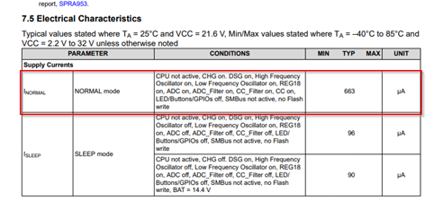

我的电池包是7S1P的,给洗地机供电。在充完电时,BQ40Z80的标示位有两种情况。
第一种情况:
battery status寄存器中,
INIT = 1, DSG = 1, FC =1
第二种情况:
INIT =1, DSG = 1, FC = 0
我的问题是:
1. 这两种状态是不是都是处于放电状态?工作电流分别会是多少?
2. 如果将充电电压撤销掉(降为零),有没有什么指令使得BMS处于最省电模式?

您好,
是的,如果 DSG = 1,则仪表将处于discharge或relax模式。由于这是正常模式,因此消耗电流可以在下面找到:
进入睡眠模式的条件如下:
