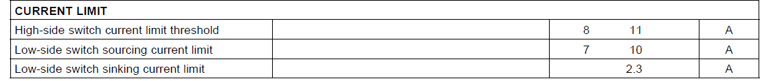

最近使用了TI的TPS54620设计一款12V转5V的DCDC,发现短路输出端后,输入端所设定的2A电流保护电路并未工作(稳压电源显示的电压电流分别为12V,1A),实际测量短路时的输出端参数,发现输出端电流为10A(电路中串联万用表电流档),电压被下拉到1.2V, 请各位帮忙解释解释原因。 电路设计是按照spec中的参考电路图设计。
