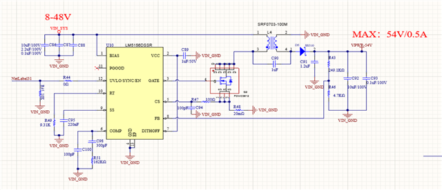

LM5156DSSR:输入电压8-42V,输出54V/300~500mA;电路图如下,请问一下:一,这样设计是否可行;二,有没有不用L4 四脚功率电感的设计方案

您好,
感谢您附加原理图。
我对您的设计有一些建议。
请使用快速入门计算器
1.要重新计算输入和输出电容器、建议在输入和输出端使用额外的0.1uF 旁路电容器和10uF 大容量电容器(或使用电解电容器100uF)。
2.重新计算补偿网络(带宽应小于开关频率的1/10 )
3.将零欧姆栅极电阻器与栅极串联是一种好的做法、可能需要使用该电阻来修改 FET 的开关速度。
4.检查 UVLO 电压(NetLabel31)。 该值应大于1.5阈值才能使器件正常运行。
5.请使用15mohms 范围内的峰值电流检测电阻、否则器件会因峰值电感电流而进入峰值电流限制。
