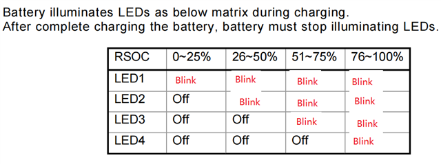

充电停止后LED 充电指示还会闪烁一分钟,这个时间可以缩短?需要哪里配置

电流慢慢减小移除充电器就不会,如果电流比较大的情况下直接移除充电器就好出现这种现象。

指示灯充电可以实现这种模式?需要怎么配置?
在寄存器下面,您需要更改LED闪烁时间,并更改电池充满电时LED将保持亮起的时长。 技术参考手册(第184页):
