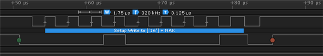

BQ7695202 I2C通信不上,一直返回NAK,或者偶尔能够ACK;通信及其不稳定;I2C速率是否必须设为标准的400kHz?能够满足通信成功的BQ7695202最基本的电路参数配置是什么样的呢?

I2C上拉电阻用的多大的,太大的电阻会影响上升沿时间(7.27 7.28),建议测试一下2.2K 或4.7K。
请参考数据手册“14.2 I2C Communications”说明,如果OTP没有编程,I2C默认是400khz模式,也可设置为100KHZ模式。
您好,
1K太小了,上拉电阻最小是1.5K(数据手册7.27 7.28).
建议用示波器监测一下I2C信号时序。
