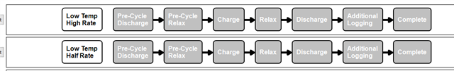

我注意到每个Cycle都有Pre-cycle来放空电池,那么还需要再Pre-cycle之前把电池完全充满再Pre-cycle Discharge吗,
  • 感谢您对TI产品的关注!
    关于你的咨询,在进行BQ4050的GPC循环之前,建议将电池充满。
    这是因为GPC循环的主要目的是为了准确评估电池的容量和健康状态,而充满电池可以提供一个基准点,从而提高测量的准确性。
    充满电池后,GPC循环将更好地了解电池在不同充电状态下的性能,并能够更有效地校准电池管理系统的算法。
