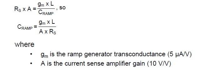

最近在做一款BUCK转换器,采用LM5116MH作为控制芯片,由于该芯片是一款电流模式的芯片,所以在调试过程中遇到了当占空比较大的情况下会出现次谐波震旦的情况,根据手册,这种现象可以通过斜率补偿来解决,由手册提供的公式
可以计算出Cramp的大小,假如要设计一个15-30v输入, 12V输出, 15A的输出电流,  开关频率为100Khz  ,Rs=3MR ,电感电流纹波率取0.4的一个应用;
  根据BUCK的拓补原理可以算出 电感量为 L=12uH左右   再根据以上公式Cramp=(5*12)/(10*3)=2NF;

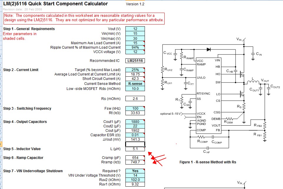

 好的,实际按照以上得出的参数应用在调试板上面发现并不能稳定的工作在预期设定输入电压范围内,也就是说在占空比较大时任然出现震旦;然后又在TI官方下载了一个该芯片的计算表格,我把上面的参数设定在表格上
发现改表格计算出来电感量好像存在一定的误差,电感量好像只有一半左右,但是按照计算表格得出的值应用到调试板发现问题依旧没有解决;

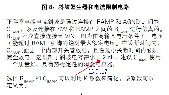

  我想问下LM(2)5116中关于Cramp和Rramp的选取问题是要按照datasheet里面的公式来计算还是通过计算表格好点,还是有其他方法呢。我参考过TI官方很多用改芯片设计的DEMO方案,里面的Cramp和Rramp的选择都不是直接按照datasheet里面的公式和计算表格直接得出的,这让我感到很迷惑,当然我也有试过随意选取一个Cramp=(1--3nf)后通过调节Rramp的值可以达到补偿的效果,但是这样盲目的做或许有些不大合理,而且这样配置出来的结果往往容易在设定的目标限流点之前就会出现过流保护,这样又要通过调节电流采样放大器的放大倍数来实现电流的调节;
