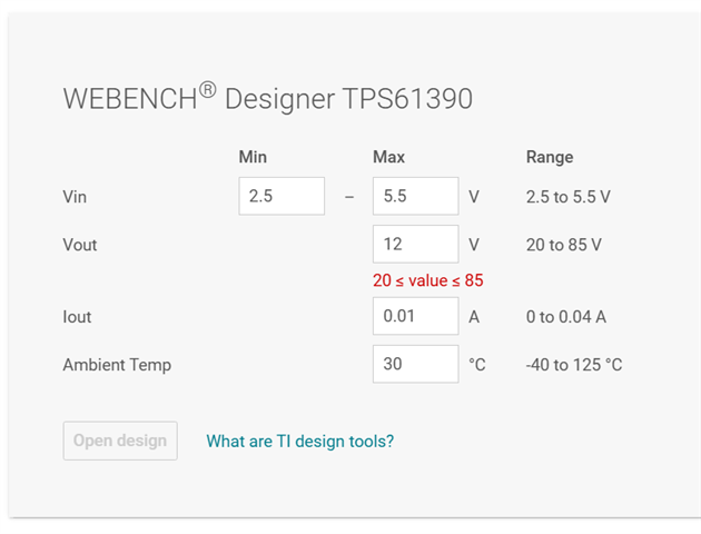

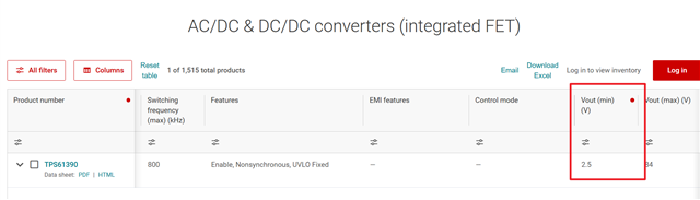

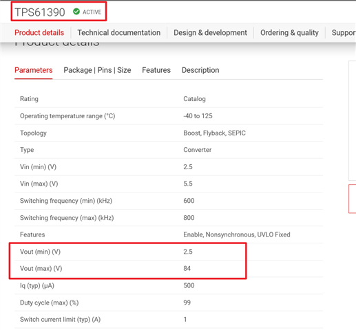

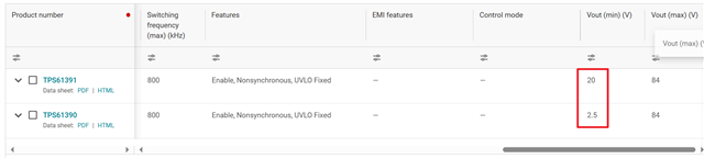

我在TPS61391地SPEC上有看見她只能20V~85V的Vout,另一個尺寸相同的TPS61390則可以2.5V~85V
但是TPS61390下面的設計計算器卻顯示Vout最低只能20V
想知道TPS61391及TPS61390是否都可以支持Vout=12V
做电路设计需要按照数据手册的Recommended Operating Conditions,这两款芯片的Vout范围都是20-85V。
如果您想找支持12V输出,请重新筛选。
可以进入WEBENCH工具,输入您的需求,然后会生成TI现有的电路
webench.ti.com/.../
