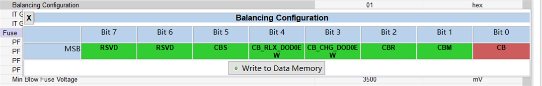

OperationStatus 可以看到 均衡状态,我怎么知道 具体是那个单体在均衡中 ,在线求助???
CB (Bit 28): Cell balancing status
1 = Active
0 = Inactive

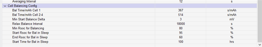

下面是我的 均衡配置
1 = Active
0 = Inactive
下面是我的 均衡配置
您好
问题上的措辞有点令人困惑、但当前根据屏幕截图、用户禁用了 CB (Bit0)电池平衡(0)。 通常此寄存器在1时启用、您可以参阅下面第154节(第15.2.1.16节"平衡配置")以查看此寄存器在下面的内容。
Techincal reference manual:
https://www.ti.com/lit/ug/sluubk0b/sluubk0b.pdf?ts=1741022609253&ref_url=https%253A%252F%252Fwww.ti.com%252Fproduct%252FBQ40Z50-R2
