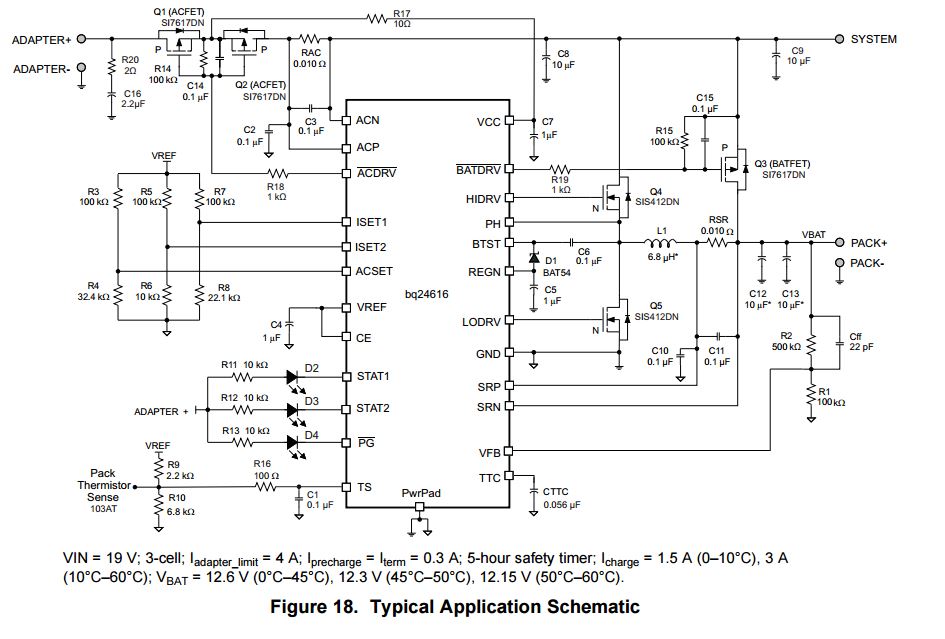

感觉BQ24616的BATFET多余啊?
感觉BATFET(图中Q3)完全不需要啊,已经有充电上臂的Q4了。有外接电源时Q4充电,无外接电源时无缝接电池入系统。Q3完全多余啊!
