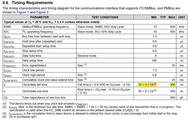

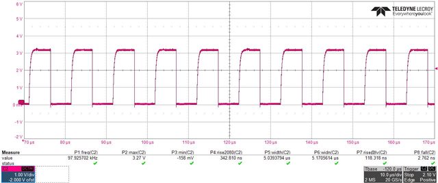

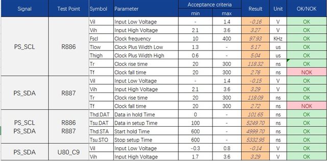

根据UCD90160A手册要求,PMBUS I2C 时钟/数据下降沿的范围是( 20+0.1Cb,300)ns,在我们设计的板子上测试下降沿只有2~3ns左右。请问下降沿不符合要求会有什么影响?有什么改善措施。
我们板子上PMBUS直接接到FPGA,外加4.7Kohms 上拉电阻。

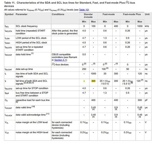

如果您用的不是fast mode,遵循I2C规范就可以。
但是您的2ns确实有点小,您也要实际测一下设备能否检测到这个下降沿,尽可能增大一些会更能保证通讯稳定。
