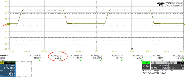

TPS27SA08: 驱动板TEC问题
Part Number: TPS27SA08
您好:
      我们的应用是使用TPS27SA08驱动板TEC(24V/6A),PWM控制TPS27SA08的使能脚,发现输入控制占空比为低时候,输出不能到0V,实测2V+,见下图。我们想确认是可以解决此问题及该问题是否在我们应用有风险?
