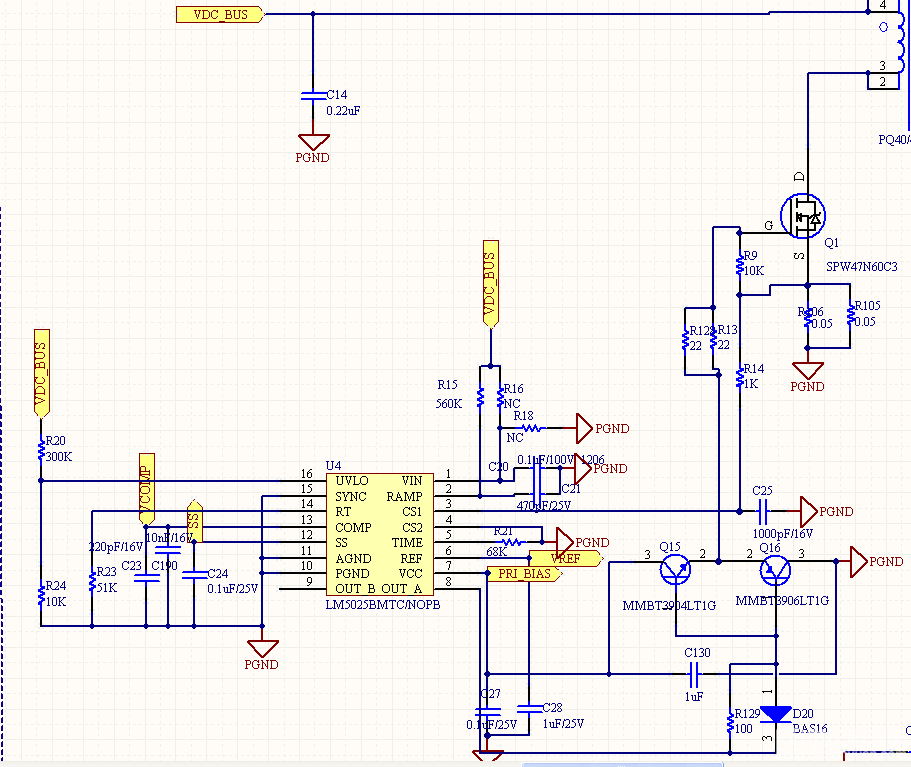

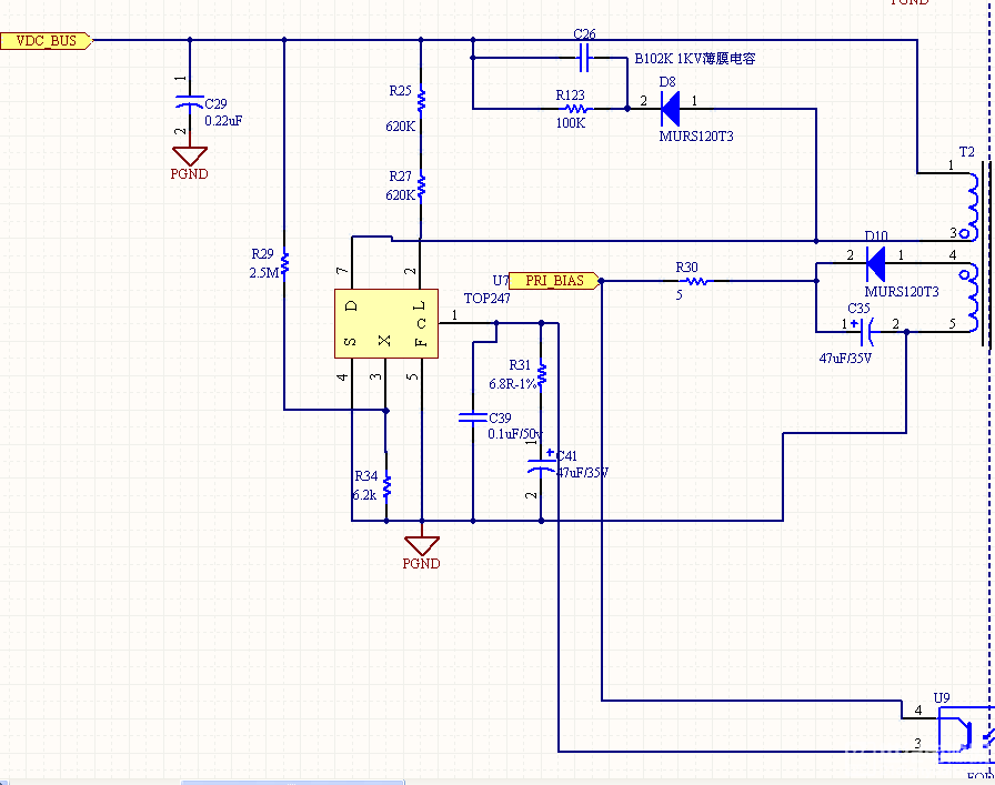

我所做电源参数输入DC110V(DC77V-DC137.5V),输出50V,功率250W,所用芯片为TI的LM5025B,电路采用的谐振复位。目前问题的现象是,空载上电正常,先上电再加满载也正常,但是如若先加载再上电,就启动不起来,输出呈现30V左右的锯齿波,夹杂噪音。如果把输入电压提高到137.5V,可以带满载上电。开始怀疑是保护问题,所以把芯片的采样引脚CS1限流幅度调宽,把欠压脚调制40V保护。但是均没什么效果。此时测试有故障时芯片VCC引脚启动波形,有点纹波,正常12V,此时是10-12V馒头波。现在请各位帮我分析是主功率带动的该引脚不正常,还是辅助源提供的电拉载能力差呢,因为辅助源用的也是辅助绕组给芯片LM5025供电。所以虽然测试辅助绕组拉载能力差,也还是有疑惑,因为单独辅助绕组的带载不会随输入电压变化而变,也不会随加载先后有变化。恳请各位高手帮我分析。
这是辅助源辅助绕组PRI-BIAS给芯片VCC供电图1,主功率芯片LM5025B的外围电路及参数图2。VDCBUS就是输入DC110V
