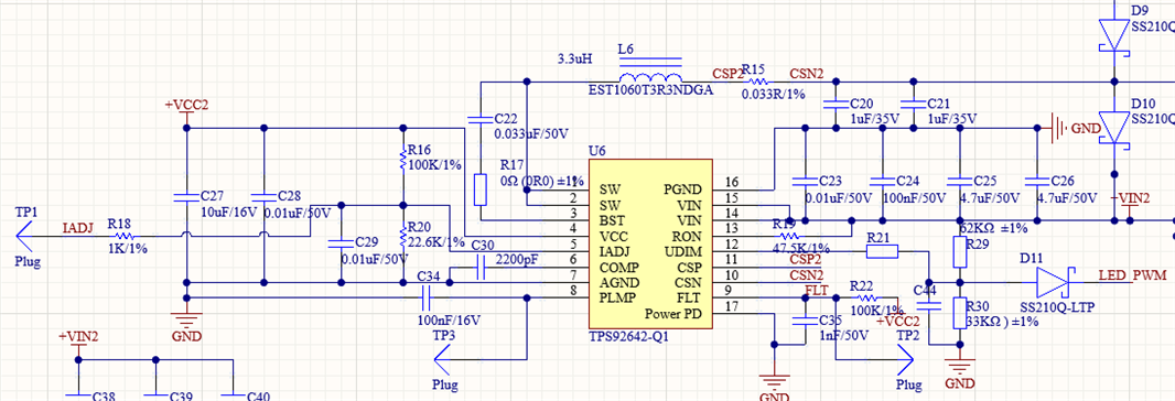

使用TPS92642EVM-203 驱动电路,UDIM输入99%占空比,IADJ设置1V,测试LED负载驱动。负载LED 160MA正常;加大LED负载,电压输出降低,无法实现大电流驱动。原理图如下,公司有技术解决方案请联系我。

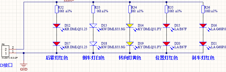

  • VIN=12v;LED是2颗一串,IADJ=1V; 模拟负载LED电路原理图附图

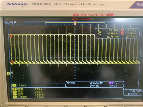

    负载场景1:LED规格用2种型号并接:(LA E67F,LA G6SP.02),分别2颗一串连再并接,查LED: VF(典型值)为:2.15V,2.25V
    负载场景1:测试Vout波形如下:

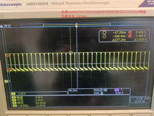

    负载场景2:  LED规格用5种型号并接:(KR DMLQ31.23,KW DMLS33.SG,KY DMLQ31.FY,LA E67F,LA G6SP.02),
    分别2颗一串连再并接,查LED:VF(典型值)为:2.32V,2.95V,2.95V,2.15V,2.25V
    负载场景2: 测试Vout波形如下:
    负载场景3:用3欧姆功率电阻并入负载场景2,模拟大功率LED负载测试,Vout=1V,测得负载模拟电阻电流450MA, FLT信号拉低.

    我不知道您想在这里做什么。 您只会向我显示输出电压。 请向我展示恒流降压 LED 驱动器的开关节点和电感器电流以及 Vout。 该器件是恒流源、根据您在此处所示的原理图、在 PWM 调光期间、IADJ 电压为1V、降压 LED 驱动器输出~2.165A 电流。
    您有多个并联的 LED 灯串。 每个灯串中的该电流将不会平均共享。 您要在何处测量电路中的430mA? nFLT 被拉低的原因只有两个。 COMP OV (开路)或短路(当 UDIM 高电平时、输出电压低于1.5V。
    应用/终端设备是什么? 终端客户是谁? 生产的起点(SOP)是什么时间,数量是多少?
  • 您好,
    您仍然没有告诉我它们在哪里测量电流? 我需要更多波形。 理想情况下、我需要电感器电流、SW 节点、Vled 和 UDIM 信号。 您还需要向我展示它们是如何进行测量的、并确保波形被正确标记、以便我知道什么是什么。 他们是否已验证 IADJ 电压不会发生变化? 原理图中没有说明该信号是如何创建的以及是否已经过验证。
