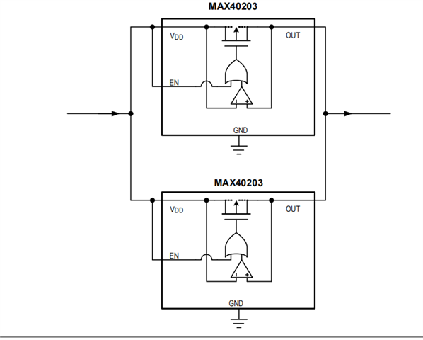

LM66100可否两个并联使用,以降低压降?
单个电源输入,用两个LM66100并联,这样导通电阻就会减少一半,MAXIN的理想二极管就可以这样使用。
单个电源是有可能的,TI之前有过答复。
1)
https://e2e.ti.com/support/power-management-group/power-management/f/power-management-forum/978520/lm66100-cascading-batteries-in-parallel-using-ideal-diodes
2)
e2e.ti.com/.../3719610
