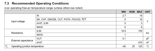

如图摘自TPS25942A数据手册,OVP引脚最高可是18V,如果我的供电是12V(IN=12V),OVP也是可以施加18V的吗?我的理解是所有引脚施加的电压不应超过供电电压,18V供电其它引脚都要<18V,12V供电其它引脚都要<12V,而不是12V供电,其它引脚也可以加18V电压(如OVP),麻烦指导一下?

OVP脚的触发电压是固定的。
需要外加电阻网络,将不同的输入电压通过电阻分压到OVP触发阈值内。
请参考数据手册“Figure 50”。

前面回复有歧义,我重新说明一下:
OVP: over voltage protect, 它P监测的是VIN电压的浮动情况。当VIN实际接入的电压高于电路设计电压,达到Vovp阈值的时候,芯片进入保护状态。
监测的方式是,通过对VIN进行电阻分压后,输入OVP引脚,OVP引脚支持的输入电压范围 0~18V.
12V电源,ovp最高承受12V电压?
这里的12V是设计的VIN,还是实际输入的VIN?我理解您是说设计的输入电压。
按照“Figure 50”连接电路, VIN设计电压12V,通过电阻分压,使接入OVP引脚的电压低于Vovp阈值,芯片正常工作。
当VIN实际接入电压出现向上浮动(最好不超过20v,否则会损坏芯片),OVP引脚实测电压也会增大,当大于Vovp阈值,芯片进入保护状态。
下图是Vovp阈值表,当电路设计VIN是12V,为了保证芯片正常工作的电阻网络在即使VIN实际接入了20V,其分压后的OVP引脚的电压也不会超过12V.
如果您还有疑问,请让我知道。
你还是没有理解我的疑问,我芯片VIN实际输入是12V,在其他辅助电路里面,我检测到异常后,我给OVP一个高压,使其关断,我是通过OVP实现关断输出的,我不使用分压网络,我由另一个芯片控制,我这个控制电压给OVP能超过12V吗?比如我给OVP一个18V电压可以吗?
