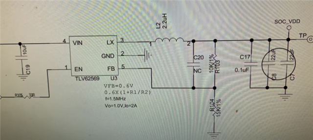

产品前级采用TPS65320把12v转换5.2v输出,也就是TLV62569的输入(VIN),TLV62569的输出是1.0v,用量1个,同级使用了4颗TLV62568,1颗TLV70233,1颗TPS73601,其它的都没有问题,只有TLV62569失效。测试TLV62569的VIN都在5.5v内(12V上电且12v电压跳变),测试SW脚的电压也满足要求。TLV62569在低温下失效更严重。

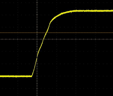

TLV62569的输入5.2V的启动波形,前一级DC/DC是有软启动的。垂直电压,水平时间。
黄色是5.2v,是TLV62569的输入,蓝色是前一级DC/DC的输入,电压由10v到20v跳变。垂直是电压,水平是时间。

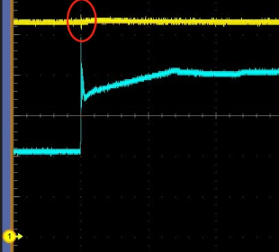

这是TLV62569的pwm波,垂直是电压,水平是时间。

谢谢。 您能介绍一下故障是如何发生的/何时发生的? 这是否在产品测试/鉴定期间? 应用? 故障是立即发生、还是一段时间后发生? 特定 TLV62569批次是否受影响? 当器件承受的输入电压超过数据表中指定的建议运行条件时、这种类型的问题可能由电气过载引起。 根据 VIN 尖峰的值、故障可能会即时发生、也可能会在一段时间后发生。 我建议:
1) 1)提交客户产品退货以确认故障机制: https://www.ti.com/support-quality/additional-information/customer-returns.html
2)继续调查应用、尝试捕捉 TLV62569上最坏的 VIN 情况(例如瞬态条件下)。 1)您提到标称 VIN 为5.2V。 最坏情况下的容差是什么(考虑到温度变化、FB 分压器容差、交流瞬态响应等)? 请记住、如果(重复)违反建议的最大 VIN (5.5V)、则可能会导致过载并最终导致故障。

请注意、此器件的最高建议运行条件为 VIN、max=5.5V -任何高于该值的电压都将违反规范并导致电应力。 对于高于建议条件的部件的功能性操作、并未说明。 在这种情况下、即使损坏可能不是立即发生的、但随着时间的推移、也存在影响器件可靠性/寿命的风险。 请参阅数据闪存表6.1中的脚注(1):(1)应力超出绝对最大额定值下所列的值可能会对器件造成永久损坏。 这些列出的值仅仅是应力额定值、并不表示器件在这些条件下以及在建议运行条件以外的任何其他条件下能够正常运行。 长时间处于最大绝对额定情况下会影响器件的可靠性。

我回顾了 QEM-CCR-2502-01331/CPR251116822的结论。 故障分析(FA)可确认低侧驱动器 FET 上的电感式物理损坏(EIPD)。
此类 EIPD 通常是由器件动力总成中的电气过载(EOS)(通常为 VIN)引起的。

关于您的问题:(重复)运行期间超过5.5V 的 VIN 尖峰会影响器件寿命、并随着时间的推移而导致故障。 高于6V 的 VIN 尖峰可能会立即损坏元件。
