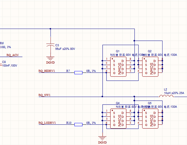

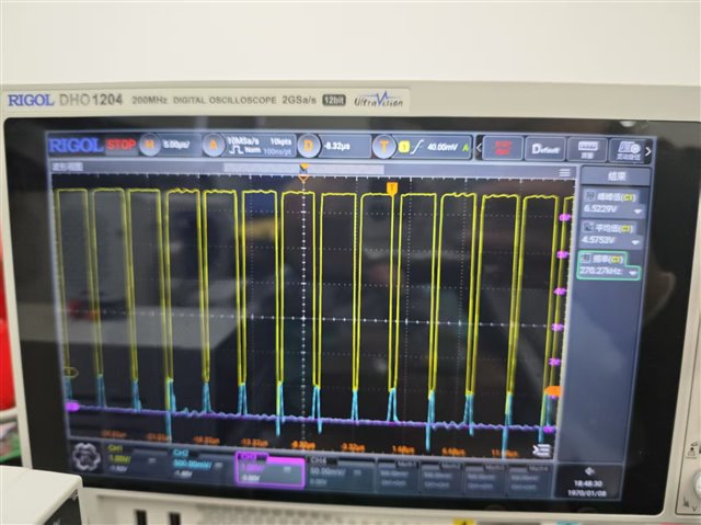

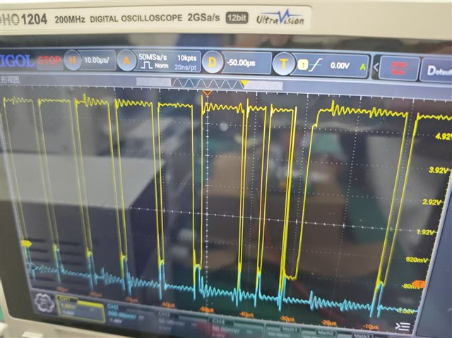

您好,我目前输入48v13A输出43v 10A,为了改良mos温升问题,在buck部分的上下管进行了并联mos,但是驱动波形异常了,单mos波形比较正常,双mos驱动异常,请各位帮忙看一下啦(芯片驱动电源5v是由外部电源供电,没有用芯片自身的)

REGN和DRV_SUP是否连接到5V电源?
如果您仅对HIDRV1使用1个FET,对LODRV1使用一个FET,您是否看到了改善?
如果将DRV_SUP增加到7V有帮助,请告诉我。
当您使用双晶体管时,电路是否超过了CSW(nF)<160/VIN的总开关节点电容限制?
也许你可以在HIDRV1上使用双FET?
7V或10V的DRV_SUP是否有助于单个FET的散热和散热?
