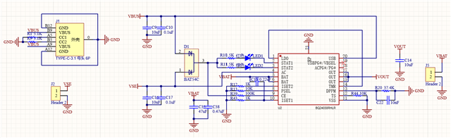

各位好,我对TI的BQ24030芯片有一些疑惑,因为我个人接触硬件不是很久,也麻烦大家可以解答我以下问题:
(1)BQ24030的AC引脚是否可以接入太阳能板进行供电,如果可以,其输出电压范围是否在4.35V~16V之间、100mA~2A之间?接入太阳能板的话要怎么让太阳能板达到类似MPPT的功能?
(2)对于芯片上的USB引脚是否可以由我直接画的PCB上接入的TYPEC进行5V供电,我再直接对芯片设置500mA的USB限制电流?
(3)芯片上的一些状态引脚是否可以直接悬空,例如引脚USBPG、ACPG以及TMR、LDO、TS在不使用这些功能时是否可以直接悬空?
(4)对于OUT引脚的输出电压是如何计算的?如果后续电路的IC芯片都是需要3V3的工作电压,我是否最好再加一个BUCK-BOOST电路进行稳压?
(5)我的使用场景是对传感器节点进行供电,其中节点模块携带有单节电池,并通过TYPEC和太阳能进行充电,TYPEC输入为主要的电池充电电源,这种场景下用这款芯片应该没问题吧?或者有没有其他更好的选择

  • 我这边按照我的想法画了一下原理图,也麻烦您帮我看一下有没有什么不妥的地方

  • 您好,
    (1) AC 引脚的电压范围为4.35V 至16V。 AC 引脚的最大输入电流为2A。 BQ2407x 系列和 BQ2518x 系列具有一个被称为"输入电压动态电源管理(VINDPM)"的特性、该特性可以动态调节输入电流以防止输入电压降至 VINDPM 阈值以下。 这是一种类似 MPPT 的功能、在具有太阳能电池板输入源的应用中很有用。 BQ24030没有 VINDPM。 如果您有兴趣探索其他更适合太阳能电池板应用的充电器、请告诉我。
    (2)可以、USB 引脚可以使用5V USB-C 电缆供电。 根据 ISET2引脚上的选择(高电平= 500mA、低电平= 100mA)、USB 引脚的输入电流被调节至100mA 或500mA。
    (3)/USBPG 和/ACPG 是开漏状态输出、因此它们可以在未使用时保持悬空状态。 TMR 不应处于悬空状态。 TMR 和 VSS 之间连接的电阻器对充电计时器持续时间进行编程。 要禁用快速充电安全计时器和充电终止、您可以将 TMR 连接到 LDO 引脚。 不需要 LDO 输出电容器、但建议使用0.1uF。 如果未使用 TS 引脚功能、建议在 TS 和 GND 之间连接10k Ω、将该引脚上的电压设置在正常电池温度范围内。
    (4)如果从 USB 引脚供电(PSEL =低电平)、输入电压将被切换至 OUT 引脚。 BQ2403x 产品说明书的第7节介绍了 BQ2403x 系列中不同器件的 OUT 如何由 AC 引脚进行调节。 LDO 引脚提供3.3V 稳压输出、可用于为下游元件供电。 但是、如果您希望在电池电压接近或低于3.3V 且未连接输入时为这些电路供电、则可以考虑在 OUT 上使用降压/升压。 如果未连接 AC 或 USB、则 OUT 和 LDO 由 BAT 供电。
    (5)我建议查看 BQ25185 (独立线性充电器)或 BQ25188 (I2C 控制的线性充电器)。 BQ25188具有电池跟踪 VINDPM 模式、旨在与太阳能电池板等高阻抗源配合使用。 您可以考虑使用肖特基二极管或某种电源多路复用器在 USB-C 电缆和太阳能电池板输入源之间进行选择。

  • 感谢您的解答!我目前决定使用BQ24030的电源方案,但还有一些疑惑想请教:
    (1)BQ24030属于开关还是线性稳压方案?发热是否严重?
    (2)我按照您之前的意见重新修改了相关的电源部分的原理图,想请您在帮我指出其中是否有问题?其中USB输入是6pins Typec提供的,而AC 则是接入太阳能板,麻烦您给出建议!
  • 您好,
    1. BQ24030是一款线性充电器。 器件的温度取决于其耗散的功率量和 PCB 布局。 通常、随着输入电压的增加、IC 的功率耗散也会增加。 有关散热注意事项的更多信息、请参阅 BQ24030数据表的第13.3节。
    2.是的,这是正确的。 太阳能电池板输入连接到 AC、而 USB 输入连接到 USB。 由于 PSEL 下拉、因此如果同时存在交流输入和 USB 输入、则 USB 输入将优先。
