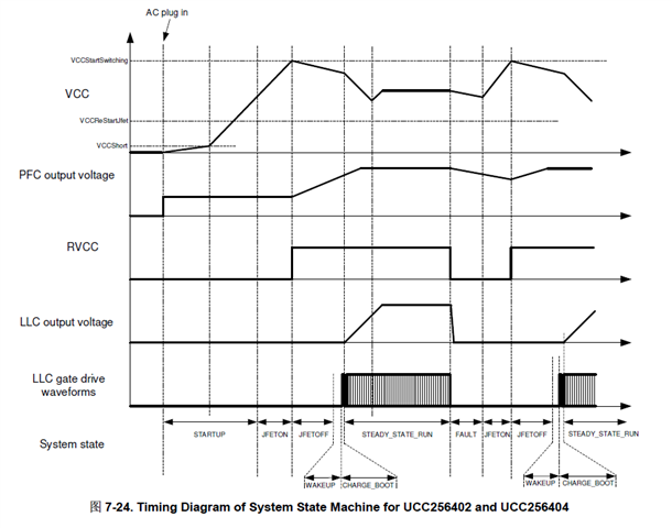

在UCC25640X手册中,对UCC256404启动电压描述的是VCC>VCC_startself时芯片启动;而在后文启动时序图中,标注的是VCC>VCC_startswitching;是哪个有误?

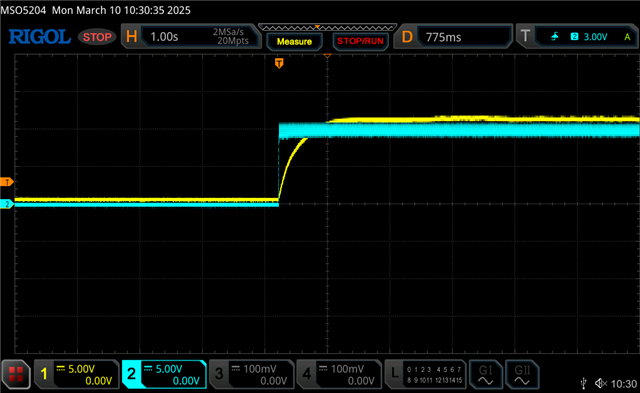

另外在实测中发现,高压启动时VCC引脚只能充电至10~11V左右,这是否正常?

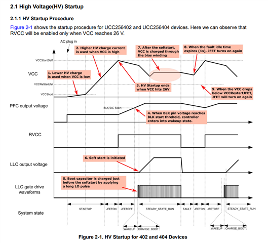

您能否遵循应用手册末尾提供的上电指南并确定触发了哪个故障。
UCC25640x LLC Resonant Controller Features Brief Overview and Bring up Guideline
