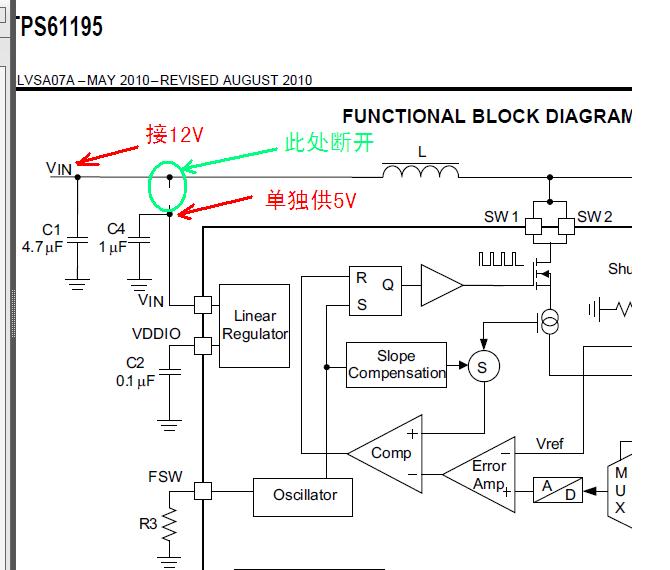

想确认一个问题:我板上有5V和12V,可否把TPS61195的VIN单独接5V,然后12V不接入VIN,而是通过电感接到SW。这样避免内部LDO在12供电下压降过大导致芯片发热厉害。相当于内部LDO的供电从VIN进去5V来做。
可以这样处理么?还是说TPS61195的VIN和驱动背光的电源必须是一个电源啊?手册上给出的几个推荐电路都是这样处理的。
