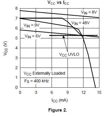

芯片自带了一个偏置稳压器,由于芯片资料上说输入电压过大,其稳压器的功耗值得考虑。现在输入60v,那么偏置稳压器将消耗多少功率呢?芯片资料上给出了一个典型特征图片,但是是一个范围,那么自身稳压器到底消耗多大电流呢?
假设是7mA,那么60伏减7伏乘7mA不是有0.35瓦的发热消耗?望高人讲解

图3,是Vcc带负载的能力,可以看到随着Vcc输出电流变大,VCC逐渐被拉到,到10mA被拉低到0V, 即短路电流。
图4是Vcc内耗电流,而非静待电流,因为这个是给到驱动的,所以频率越高电流需求越大,一般也就3mA左右,并且随着Vcc外灌电压加大而加大。

静态电流见datasheet第三页参数表,650uA左右。
Vin-Vcc实际是LDO的结构,如果想降低芯片的功耗,可以从Vcc加电,电压8V左右最好,由固定电压来做。
