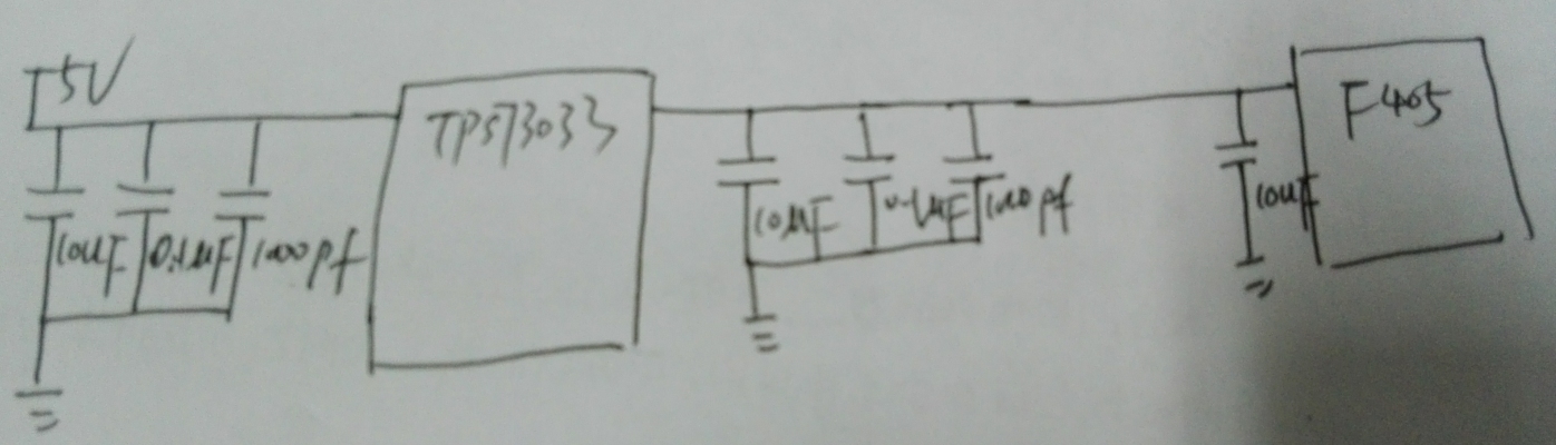

TI的LP5907输出电容不超过10uF(为什么不能超过10uF呢?)。我们现有电路以前使用的TPS73033(没有输出电容的限制)。现有电路是5V转3.3V,输入电容10uF,输出电容10uF,然后给CPU供电,在CPU电源引脚附近又并了10uF电容,这种情况下,LP5907能否直接替代?如果LP5907输出电容超过了10uF会怎样? 考虑到STM32F405的瞬间电流比较大(主频168MHz),如果去掉一个10uF,比较担心LP5907瞬态响应,但从手册上看指标还不错。

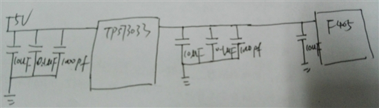

我觉得用30uF没有问题。
datasheet这样推荐,应该是输出的一个零点对于LDO稳定性的影响,从推荐值看这个范围很广,应该是没有问题。
你可以申请TI样片直接验证确认。
Hi 我现在使用的LDO的TPS73033,输入只有10uF(另外两个是0.1uf和100pF,用来滤高频干扰),输出总共20uF(另外两个是0.1uf和100pF,用来滤高频干扰)。因为LP5907来直接替换(因为Datasheet说输出最大只有10uF),而现在使用了20uF,直接替换会不会有什么大问题?同时是否可以去掉一个输出的10uF呢(担心启动时拉载)?
