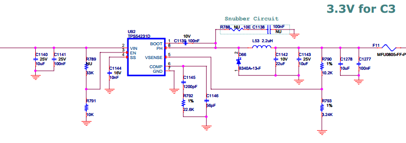

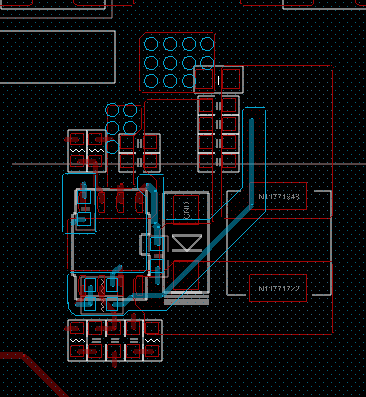

这个芯片输出电压不停的在跳变(没有接负载),这是什么原因?原理图见附件。输出电压始终无法稳,不知道啥原因了。
没有测输出波形,输出电压不停的在变。输出反馈端的那个电压也在不停的变。
Hi
不太清楚你的不稳定是怎么样的? 带负载是否正常呢? 建议你确认一下补偿?
或者你直接用TI的webench仿真得到电路图。
在你的设计中,建议将电感加大一些,输出电容也加大一点。
