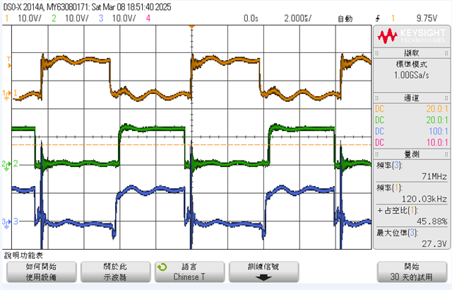

我在實作全橋LLC轉換器時規格為400v-48V 960w 當輸入電壓大於150V以上時,我的VGS波形就會呈現波浪狀,在沒有輸入電壓的情況下都是正常方波,下圖為全橋開關的其中3個開關VGS波形

    首先、我要检查的是这些信号的探测是使用最小的接地环路(理想情况下为 MMCX)完成的。 由于系统中发生快速瞬变、带有鳄鱼夹的无源探针将拾取噪声、这可以在示波器上看到。
    绿色波形中的元件是否与其他元件相同?
    绿色波形看起来波形中的振铃要少得多
    可能更高的栅极电阻或不同的 VDD 去耦电容器值?
    期待听到您的反馈。
  • 所有波形都是使用相同元件,之前加載測試送電時波行都正常(方波),自從上次測試可能因為量測短路或其他原因造成全橋開關以及gatedeiver全部損壞,之後我把4顆全橋開關以及gatedeiver和諧振電感 諧振電容 輸入電容 都換新的(變壓器沒換),之後測試波形就變這樣了,輸出電壓也跟之前測試的不一樣了,是否可能是變壓器損壞?

    感谢您的更新。 我不确定我的理解是否正确。 栅极驱动器输出在前一个系统中未显示振铃、但驱动器和开关已损坏、然后更换了、现在的波形显示了振铃? 在更换组件之前、您是否可以分享有关初始故障的更多详细信息? 是否有一些系统中的元件仍然损坏、从而可能导致输出中出现这种振铃? 我认为 VDD VSS 去耦电容器或电源旁路电容器。
