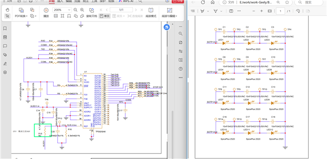

您好,我的原理图如图所示。我设计的Channel C0-D2单通道输出电流为31.6mA,单颗LED正向压降为2.05V~2.65V,FS模式映射到FS1(HIGH)。
经过计算我认为单通道预期最低电压为0.0316*64.9Ω + 3 * 2.05V = 8.20V,但是我将单颗短路阈值设置为7V时,进入FS模式后,我的C0-D2通道对应LED只有微弱亮度,我怀疑是单颗短路阈值设置存在问题,请教下对于C0-D2通道这种串联电阻再并联通道的方式应该如何计算单颗短路阈值?

请提供一个更清晰的原理图版本、目前看不到图中组件的价值。 关于这种描述"我的 C0-D2通道对应于 LED 的较弱亮度"、您是否在失效防护模式下运行? 如果是、您的 IRETRY 设置是多少? 为什么只有一个 LED 的亮度较弱、从原理图中可以看出、一串有三个 LED、您是使两个 LED 短路了还是刚刚在通电后发生了? 如果您能分享更多详细信息、将会很有帮助。
您的消隐时间是多少? 当发生此问题时、您能否读取内部寄存器状态(FLAG_SLSOUTXn、FLAG_OUT 和 FLAG_ERR)? 请捕获 C0-D2的 Vout 来解决此问题、请注意、对于正常运行、Vout 需要上升到高于 V (SLSTHx)、持续时间为 t (blank)+ t (SLS_DEG)。 您可以根据波形调整消隐时间或更改 LED 灯串中的 Cout 或电阻器系列。
