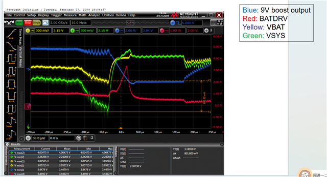

Hi TI专家,您好!
规格书里关于BATDRV pin脚的描述是:P-channel battery FET (BATFET) gate driver output. It is shorted to VSYS to turn off the BATFET. It goes 10 V below VSYS to fully turn on BATFET.
我们是1S电池的应用,当电池放电的时候,我们实际量到的波形如附件所示。当BATFET导通的时候,BATDRV的电压是变化的。怎么通过设置寄存器的方式,把BATDRV的输出电压设置为0V或者VSYS-10V?
